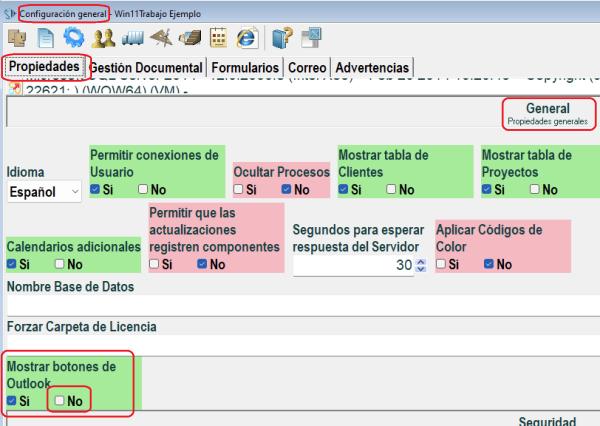

Hay dos formas de hacerlo:
  • Desactivar el botón para todos los usuarios: debe ir al menú Administrador / Configuración general, pestaña Propiedades, apartado General y marcar “Mostrar botones de Outlook: No”.
/forosimg/OcultarBotonesOutlook

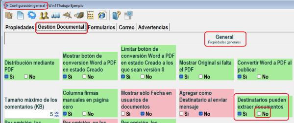

  • Desactivar el botón para los destinatarios que no sean administradores ni hayan participado en la elaboración/aprobación del documento: debe ir al menú Administrador / Configuración general, pestaña Gestión Documental, apartado General y marcar “Destinatarios pueden extraer documentos: No”.
/forosimg/DestinatariosPuedenExtraer

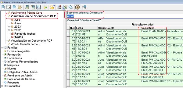

Por otro lado, si quieren saber qué usuarios han utilizado este botón para enviar documentos mediante Outlook, en el Explorador / Eventos / Visualización de Documento OLE pueden buscar eventos cuyo comentario comience por la palabra Email:
/forosimg/EnviarDocOutlook
